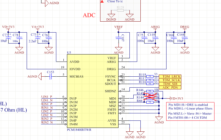

PCM1840 不能工作,用万用表 单独测ic 的 Pin24(DREG) 对 Pin25(VSS) 短路 是否正常?
你好,请教一个问题!
1.线路板是没有短路的,电容也没有短路,我把ic拆出来单独测Pin24(DREG) 对 Pin25(VSS) 短路。
2.焊上ic后,上电时序按照datasheet Page30.
  Pin1(AVDD) Pin19(IOVDD) 供电电3.3V后,延时20ms 后 Pin14(SHDNZ) 才拉高。
这时,PCB板供电是情况:
  Pin1(AVDD) 3.3V
  Pin19(IOVDD)3.3V
  Pin2(AREG)0V
  Pin3(VREF)0V
  Pin24(DREG)0V
按datasheet Pin2(AREG)Pin3(VREF)Pin24(DREG)0V是不太正确。
