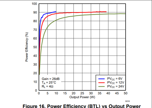

我一块线路板上用4颗TPA3116,电源端的电解电容需要怎么配置,是总线上两颗大电解,还是每个芯片需要配2个电解电容。
桥接输出情况下,负载为4欧姆,最大是50W吗,可以超到70W吗,70W的持续时间为125MS以内。
我是四颗芯片用两个4700UF  35V的电容。这样影响吗?而且芯片引脚接电源的话有两个地方,我的电解电容是放在总输入端还是每一个分支上都要加一个。

  • 您好,电源设计建议参考TPA3116EVM user's guide,https://www.ti.com.cn/cn/lit/ug/slou336b/slou336b.pdf
    可以看到PVCC端使用了一个35V 220uF的电解电容,和两个50V的分别是0.1uF和1000pF的去耦电容.
    通常隔直电容可以使用电解电容,但是高频去耦和输出滤波电容需要陶瓷电容, 电解电容在高频条件下无效.
    关于输出功率,datasheet中给了不同测试条件下,4ohm负载的输出功率大小,可以看到当PVCC=24V,效率接近90%的条件下, 输出功率最大为50W.
