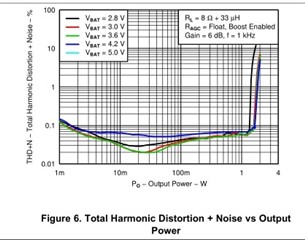

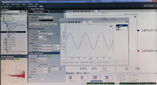

1,我们在调试的过程发现,输出幅度小于1V失真度就大于1%了?

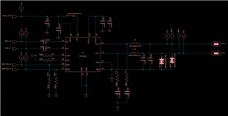

2,输出幅度1.5V时,失真度为0.2%左右,是否属于正常?

您好,输入信号幅值多少? datasheet中Figure 4给出了在不同Vbat电压下Peak Output Voltage vs Peak Input Voltage的曲线图, 可以对照看下。您是用什么软件测试的失真? 从波形来看,看起来还好。
另外,关于输入底噪的问题,输入4uV,我们可以根据增益计算下4uV的底噪在输出端得到的噪声功率是多大? datasheet中给出了Figure 2. A-Weighted Output Noise vs Frequency曲线也可以参考下,另外,建议在音频应用中,选择电源去耦电容时,建议VDD和Vbat电压的去耦电容的电压至少5x供电电压。
原理图建议直接参考EVM user's guide:
您好,IN+ 和IN-的输入共模电压范围为0.6V~1.3V,所以最小输入电压范围不能低于0.6V。
所以当输出失真比较大的时候,输入幅值多少?如果在这个范围内,并且disable AGC之后,测试下失真多大?

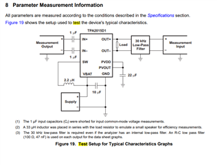

您好,抱歉回复晚了,我看了下您的电路已经加了LC filter电路了,和这个test setup是相似的。
那您就不需要再加上图中的class D filter 测试工具了呢。
