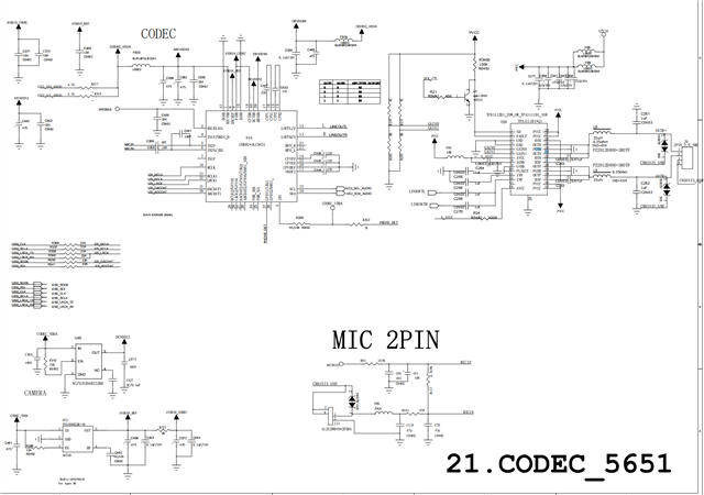

我们TPA3111D1 在批量生产,出现比较高的不良,更换芯片可以正常,表现为1 2pin 脚低电平. ,
pin 1,2 现在上拉到12V
  • 您好,
    2脚 FAULT管脚是故障报告管脚,在输出过流或DC 检测故障时2脚输出低电平,请先排除这两个情况下造成的1 2pin 脚低电平
    PVCC的储能电容C306、C301、C307、C308标志的225/25V是多大容量的,这里要求为220uF或以上的电容。
    不良率具体为多少?不良的产品是一上电就不良,还是工作一段时间后不良的?
    所使用TPA3111D1是在哪里购买的呢?请确认最终进货来源为TI
  • 1.6月份 投产 1.5k 不良 23pcs,
    2.之前投产每批次 1-2k 基本 1-2pcs不良.   (8K)
    3.出货运行设备发现不良3PCS.
    4.TI分销商,TI来源.
  • 您的意思是一上电就不良是吗?有无对不良产品尝试从新焊接以排除焊接原因造成的不良?
    请确认PVCC的储能电容C306、C301、C307、C308标志的225/25V是多大容量的?
