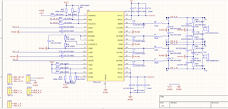

我按照下图设置的电路,12V供电,没有声音输出。
MUTE悬空, FAULTZ 高电平
MUTE直接接地, FAULTZ 就低电平显示报错。
后面我尝试去掉输出LC电路直接接喇叭,也是没有声音,电源显示为12V/11mA
找不到问题请问怎么解决?
您好,mute接地输出enable,fault只有当过温,短路或者DC detect的时候才会为低电平。
我想确认的是,上电时,将MUTE拉高,等电压起来稳定之后,再将mute拉低,这时候fault还会输出低电平吗?
