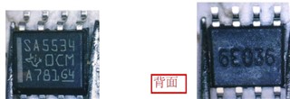

 SA5534DR背面有组丝印6E036,背面这组丝印是什么含义,是否可变
  • 您好,
    在图中所示的底面上,模料中有一个印记(不是丝印),它是在模压塑料包装时从模具的模腔中产生的。不同的AT侧边使用不同的印记来帮助他们跟踪模子和模制特定单元的型腔。这只是为了可追溯性,不应该是客户关注的东西。客户只需注意包装顶部激光标记的顶部符号。对于SA5534DR,客户应该只关心第一行的SA5534,以确认设备是否正确。
