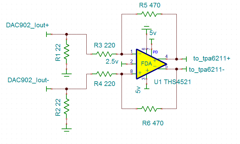

电路如图所示,THS4521接在dac902之后,然后输出给tpa6211,但此时,从扬声器中放出来的声音非常小,后来我去掉ths4521这一级之后,音量大小就有了很大改善,不知为何,求解
TPA6211直接支持差分输入,可以直接和DAC902连接,不明白你为啥还要加个THS4521?
另外DAC902是高达165MSPS的DAC,THS4521更是带宽高达145MHz的差放,你用它们来做音频应用?若要做音频应用,TI有很多高性能的音频DAC PCM179x更适合你的应用。

有可能是THS4521输出限制了,你能把你的THS4521和TPA6211连接的完整电路图发上来吗?从THS4521看过去,输出阻抗有多大?
Hi,
另外能否提供一下THS4521输入输出直流耦合示波器波形?
用示波器达到交流档,依次比较两种配置时的各个点的电压,应当不难找出区别。

“Ci选择224的,Ri是10k, 电路能正常工作。。。”,你的意思是电路现在可以正常工作了吗?
