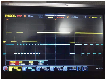

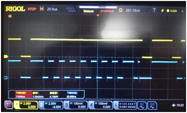

实际读寄存器4的版本号,应答位总是高。
蓝色波形为SCL时钟,黄色为SDA波形.

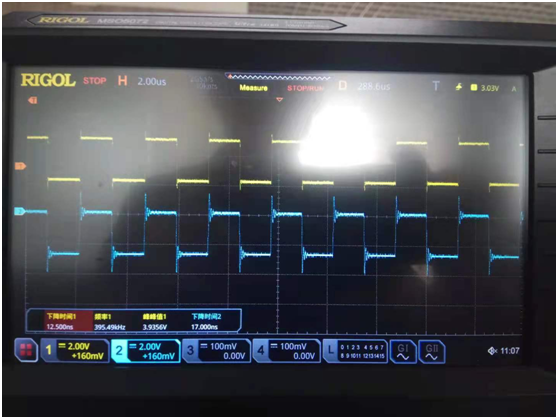

输入音频信号正常,TPA6130A2黄色图示为管脚18CPP,方波均值高电压5V,低电压为2V;蓝色为管脚17CPN.CPVSS(管脚15和管脚16)电压-2.7V

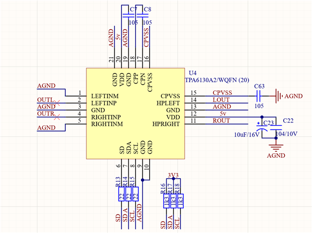

原理图:
不知哪里原因程序中应答位总是高电平,请求技术高手能给与解答。

  • 您好,硬件上面,SD上拉电阻去掉,直接接VDD,并且将I2C的上拉电阻改大一些试试,是否能解决您的问题?
  • SD需要高低电平控制,不易直接VDD。I2C上拉电阻原10K测试不行,更改为1K3电阻后也不行,应答位始终没有反馈总是高电平。

    另外,VDD使用的5V,I2C我看电路里上拉到3.3V?I2C参考的也是VDD,所以建议改为5V,5V的话,上拉电阻需要在1k~2Kohm之间,所以1K3没有问题。
  • VDD使用5V或3V3,结果都一样,主要是应答位无反应。感谢指导!
  • 您好,抱歉回复晚了,不知您 问题怎么样了?我看了下I2C的波形,I2C clock 频率是多少的?在第一个时序图中,第9个clock,即从机地址之后就没有收到ACK应答位,并且Clock为什么也只有9个时钟?

  • 正确传输顺序:读单字节程序:开始位+0xC0(写、8位)+应答位(第9位)+0x04(8位)+应答位(第9位)+开始位+0XC1(读、8位)+应答位(第9位)+读寄存器里的数据+不应答+停止位。
    主机接的I2C是用GPIO 模拟的I2C,GPIO引脚内部是开楼输出。程序运行到TPA6130,程序时才开始复位。
    我用仿真单步执行时,应答位总是高电平,全速运行时用示波器观察到应答位总是高电平。

  • 您好,程序可以在其他slave上运行没问题,那和程序没问题。排除硬件,上拉没问题,可以再查一下layout,是不是SCL和SDA对应,防止由于疏忽导致SCL和SDA 交换导致的收不到ACK。
    如果layout没问题,建议更换一片IC再试试。
