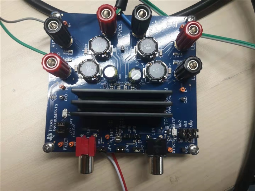

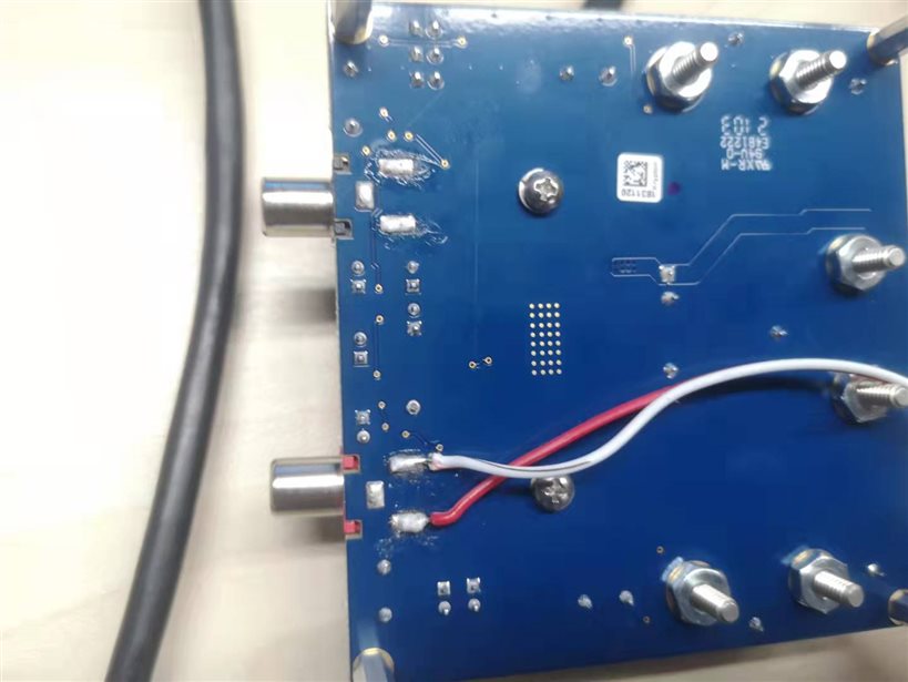

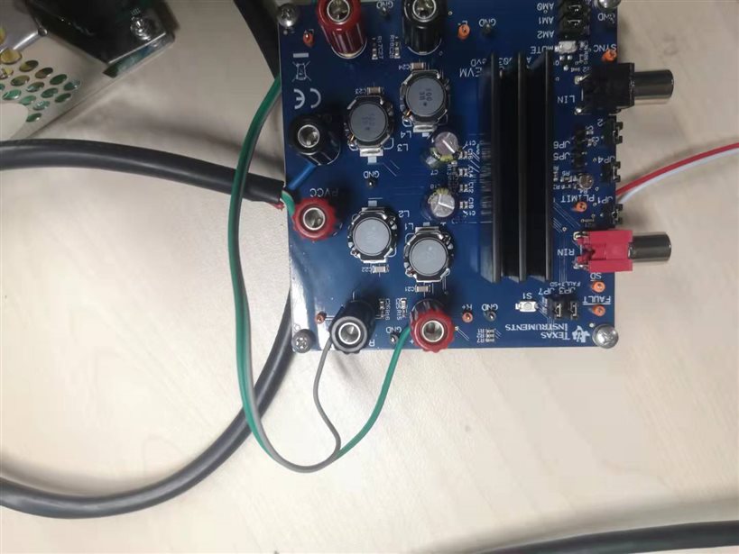

您好,
客户购买的TPA3116D2EVM按照产品手册接入输入信号,但是没有输出信号,客户没有做任何调整,请问需要做什么调整才能有输出信号吗?直接接输入信号的话不行吗?
您好,
您是配置为PBTL模式吗?PBTL模式的话,输入信号接RIN,LIN接地,JP5 、JP6 接 GND;输出RIGHT+和RIGHT-短接,然后接扬声器一端,LEFT+和LEFT-短接,接扬声器另一端
模式是BTL的话,这样接可以的,建议将不使用的LIN+和LIN-接地,以避免噪声输出,注意不是通过JP5 、JP6 接 GND,是需要C3和C4电容耦合接地
