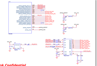

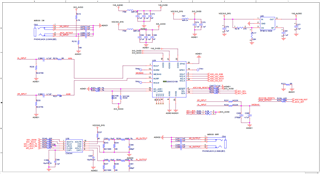

我们使用TLV320ADC3100芯片作为声音输入通道,输出会一直接着音响,然后接无源麦克风会出现明显的底噪音,有源麦克风接上去底噪生会好很多,是能接受的范围。
1.我们是推流产品所以会一直去采集音视频送到输出端,切到TLV320ADC3100这个输入通道的时侯,接上麦克风TLV320ADC就会开始工作,就会出现底噪。
看是否有办法能优化这个问题?下面我贴出初始化的寄存器配置以及部分电路图

  • 您好,
    关于原理图,不使用的输入管脚,建议通过~0.47uF电容接GND,以防止未端接输入上的噪声拾取;
    接无源MIC时,您是怎样偏置MIC的?看下MIC的偏置电压是否稳定?
    如果使用的ADC内置偏置电压输出,用示波器看下MICBIAS输出是否稳定?如果不稳定,去掉MICBIAS管脚处的滤波电容看是否改善,因为TI的器件有的MICBIAS 是放大器输出,放大器不能驱动大的容易负载,易使输出的MICBIAS 电压不稳定
