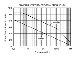

请问INA2134 用来做差分音频接收电路设计,对电源的供电纹波要求是怎么样的,规格书上没有找到相关要求。 目前我们设计采样DCDC输出的+- 5V 供电, 担心纹波会不会影响音频底噪。
感谢
  • 您好,
    INA2134 供电纹波对其输出影响的衡量参数是电源抑制比PSR,从下数据表截图中可以看出,正负电源的PSR不同,且随电源交流频率的增加而降低。
    PSR=20log(ΔVCC/ΔVos),ΔVCC是电源波动峰峰值,ΔVos是引起的输入失调误差。
    对于模拟信号,不建议使用开关电源供电,因为开关电源有较高的开关频率会影响到模拟部分,对于模拟电路一般建议使用线性电源供电。
