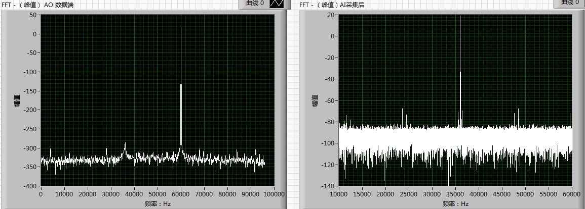

我在测试PCM1792A输出时遇到输出较高频率的正弦波时,并不能达到预期效果,具体情况如下
刷新率配为192K,我想输出一个40kHz的正弦波,在输出给DA的数据端和经AD采集回来的数据分别作FFT,图形如下
采集部分我用的是PCM4220,AO的输出直接接示波器,看到的波形频率与AI采集的频率一致,但是波形上面有很多毛刺,如果输出的波形频率小于40kHz,采集到的和输出的在频谱上看是可以对的上的,应该不是压摆率的问题,因为我将幅值调的很小,情况也没有变化,只是示波器上的波形毛刺更大了
