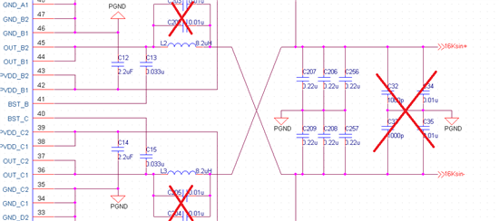

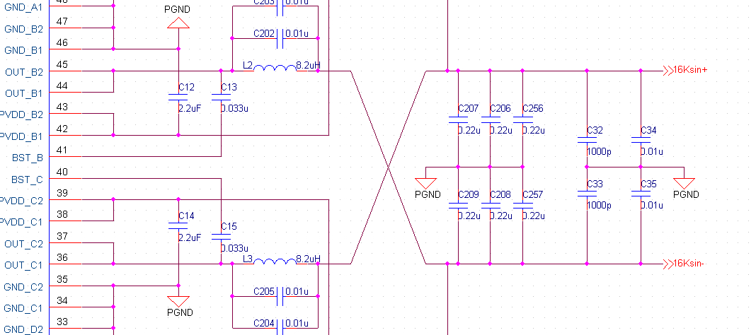

TAS5613为什么在没有负载的时候功耗很大,电压28V功率27W,没有负载,功率应该这么大吗
你好,
你的输出LC滤波器参数是多少?有无加RC吸收?方便的话把电路发上来看看。
