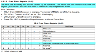

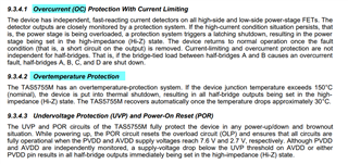

使用5755M PBTL模式驱动3欧、40W低音喇叭,输出实际功率为32W@100Hz。附件为原理图与config文件。
在此功率下工作时,5755M输出出现异常,会使得OUTA&B对地电压14V,OUTC&D对地电压0.7V。出现此问题后,很快即损坏喇叭。
想请教,这样的现象可能的原因有哪些?谢谢!
