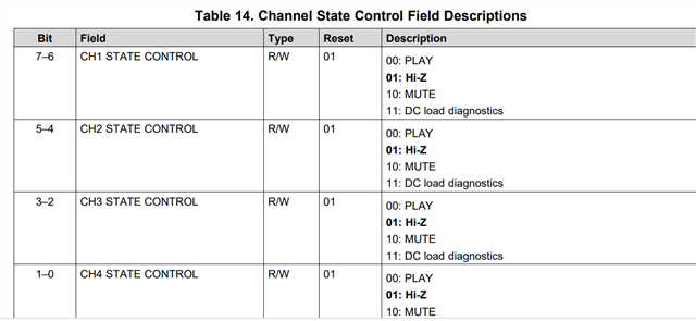

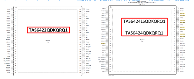

因疫情芯片短缺原因,TAS6422QDKQRQ1改为用TAS6424LSQDKQRQ1和TAS6424QDKQRQ1替代,需要帮忙确认以下问题:
1.替代料TAS6424LSQDKQRQ1和TAS6424QDKQRQ1的44、45、47、48、50、51、53、54Pin这两通道不使用,这些PIN能够直接悬空吗?
2.如果使用TAS6424LSQDKQRQ1和TAS6424QDKQRQ1替代TAS6422QDKQRQ1,软件配置需要变更吗?

您好,TAS6424和TAS6422用的是相同的die,区别在于6424是4个通道而6422是2个通道,所以是可以替代的。软件方面,我看了下寄存器,也是6424因为多两个通道,所以有几个寄存器是不同的,可以将其配置为Hi-Z状态,其他都是一样的。
关于附图中不用的这两个通道,可以通过寄存器配置为Hi-Z状态,设置为Hi-Z状态后,BST的这几个引脚的自举电容是可以不用焊接的。
