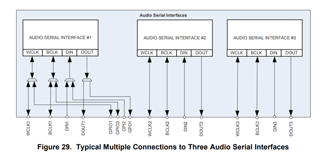

PCM3168A的I2S是否支持两个级联?
您好,应该是不能的,只能是一个I2S source(PCM3168或其他codec)进行主次音频的数据传输或loopback。
我看了下AIC3262这款code有三个音频串口,可以同时接三个devices进行传输:
