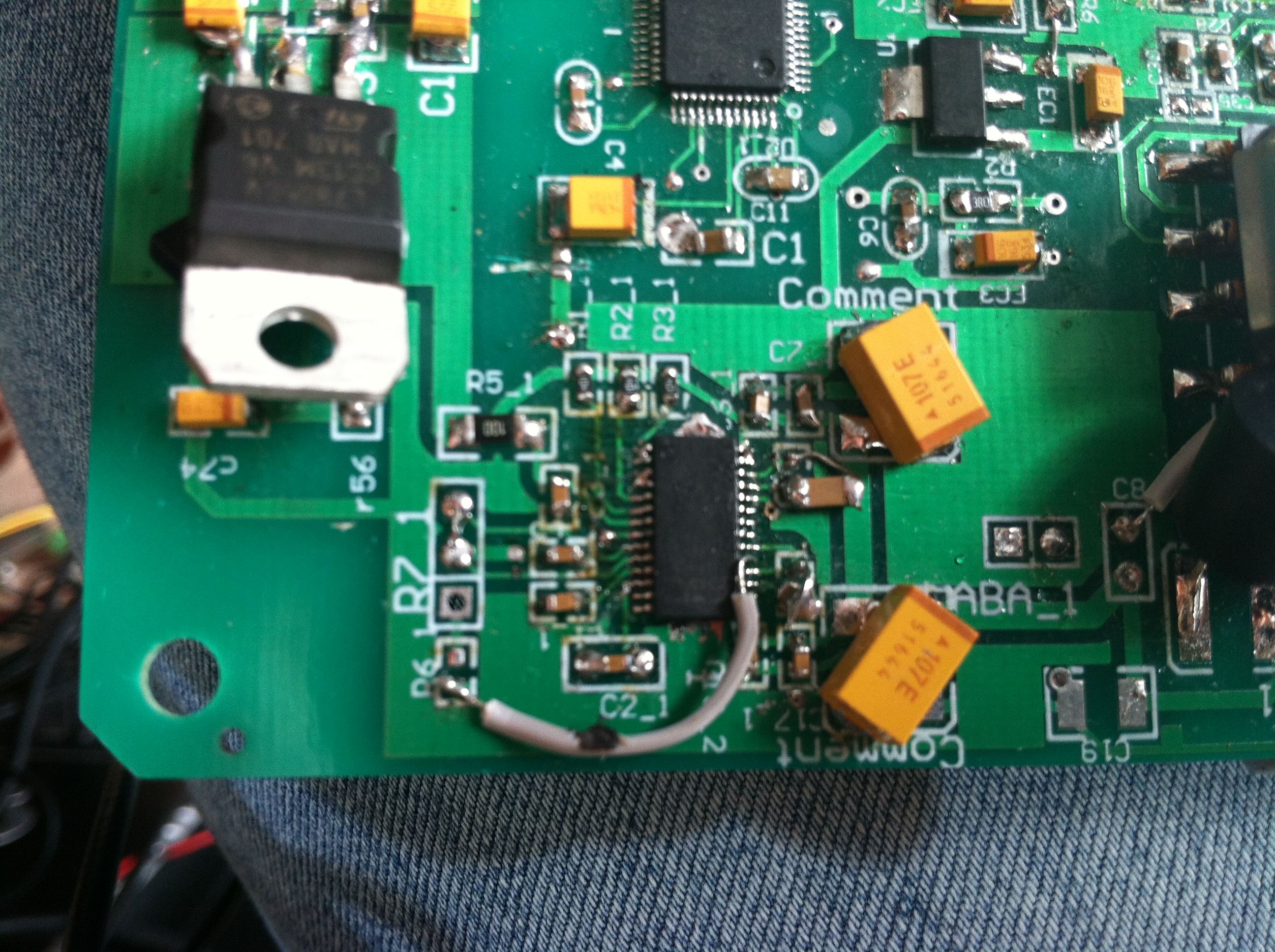

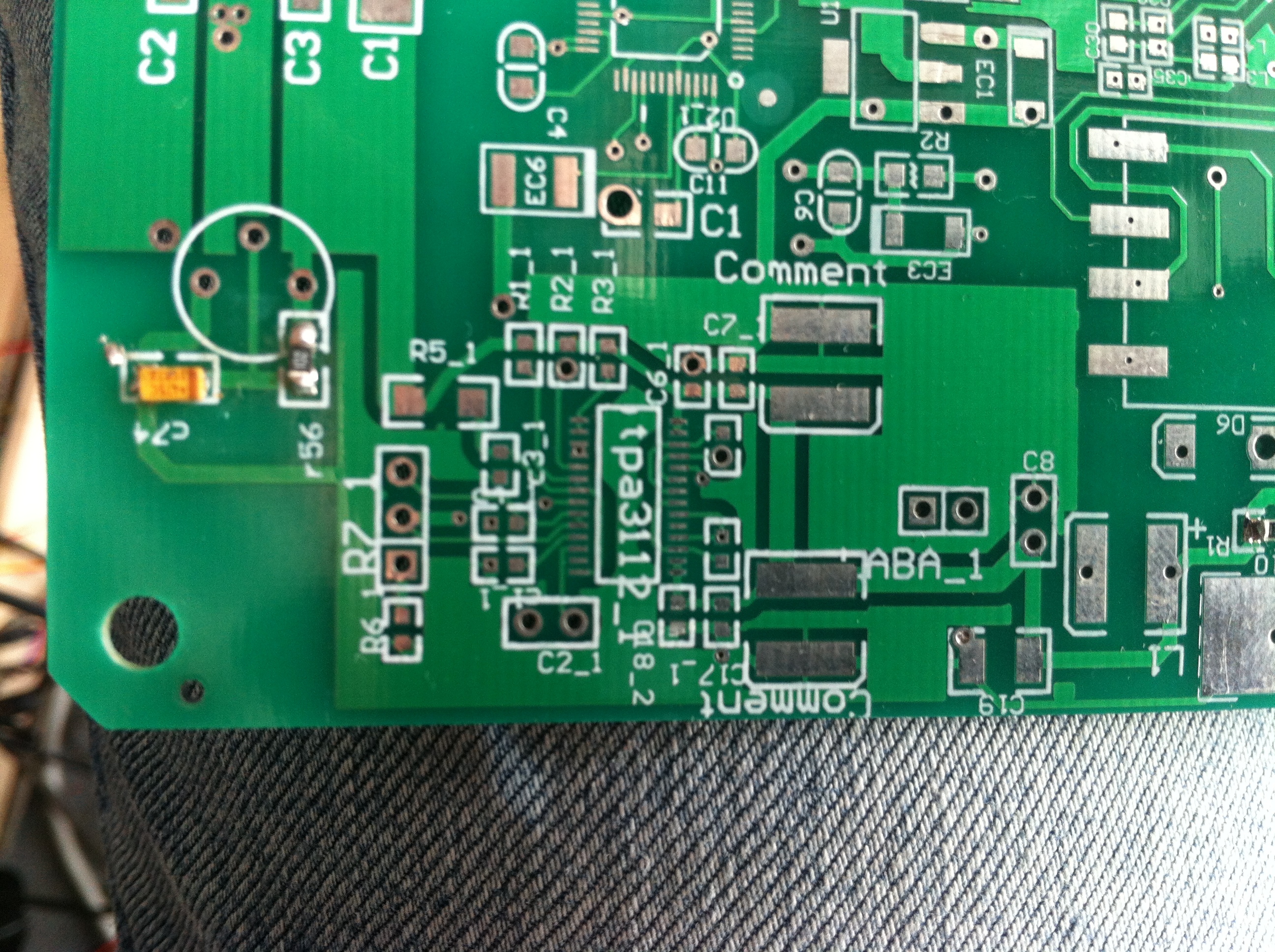

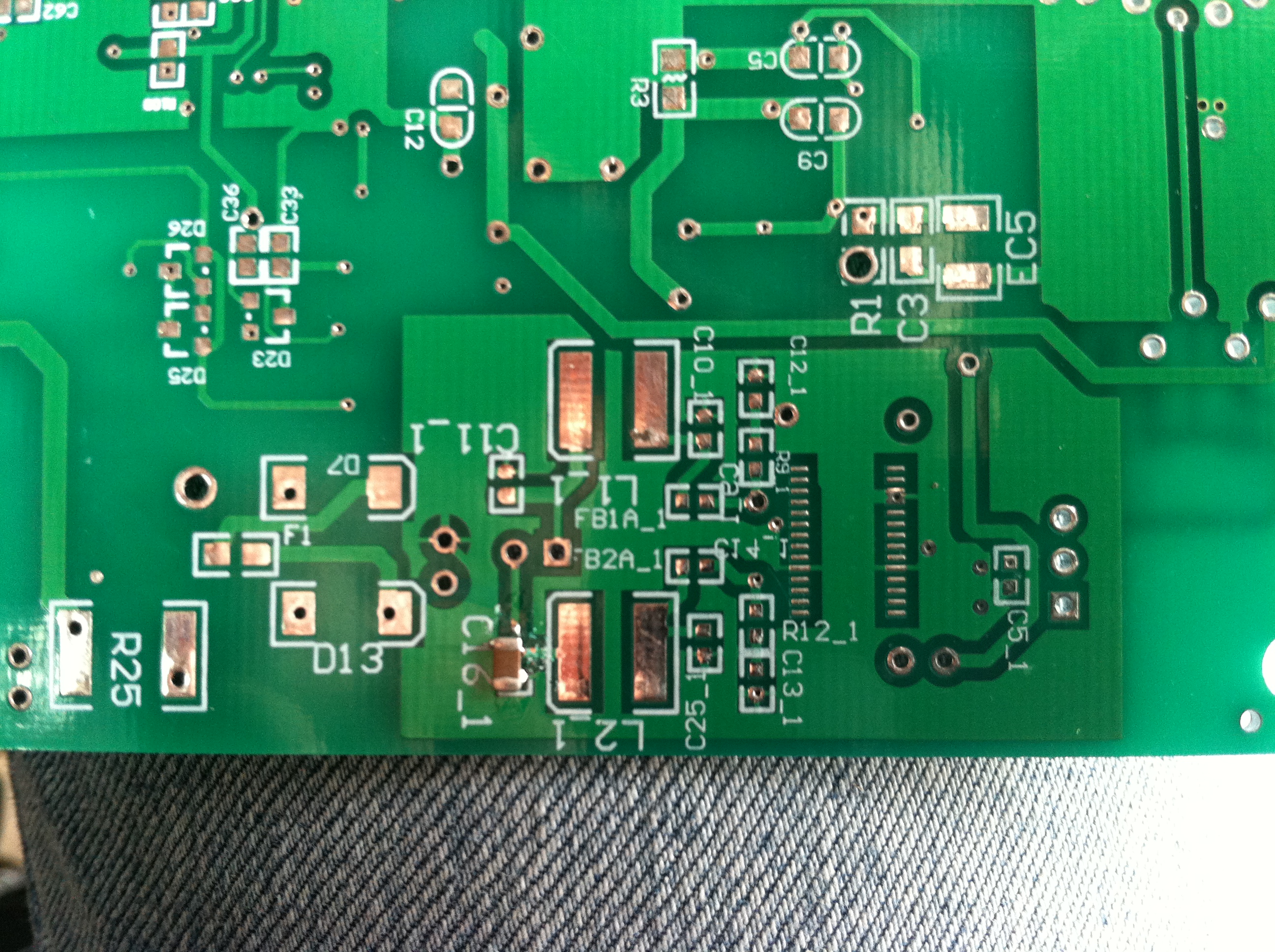

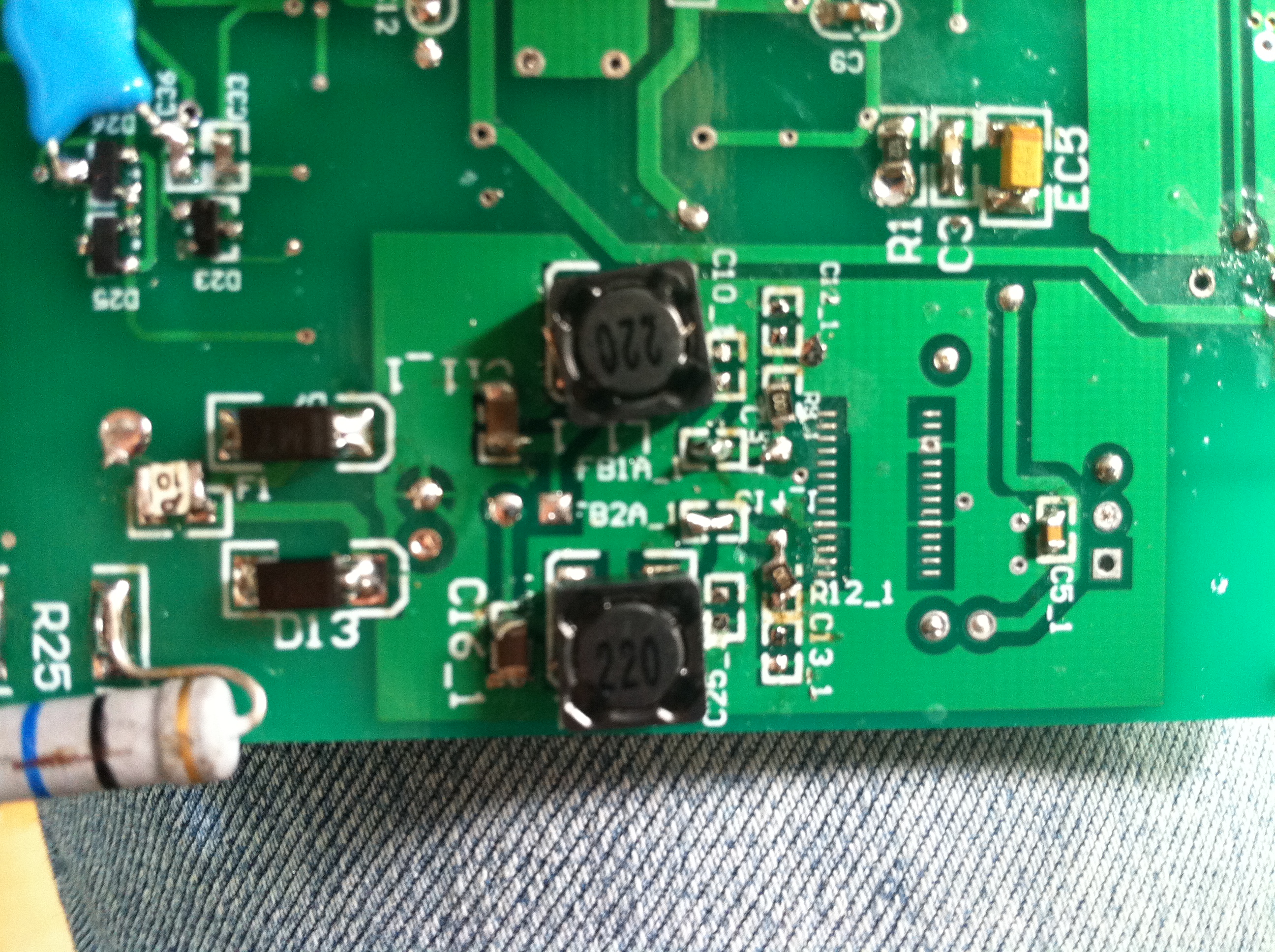

我用TPA3112D1 按芯片的技术手figure 17的样子连的电路但是输入 给的是电脑音频口出来的音频信号可是输出没有变化的波形,而且SD 脚一直为低为什么????

Hi,
施加外部控制信号控制芯片关断,不接没关系。GND、AGND连一起是可以的。你板子是手工焊接的吗?有没有检查一下是否有虚焊、短路的情况存在?芯片底部的热焊盘焊接是否接地良好?
Thanks。

Hi,
你磁珠型号是多少?特征频率和阻抗,过电流能力都是多少?有可能你磁珠以及电容构成了低阻回路,造成输出短路触发了保护。你监测一下焊上磁珠和电容时,接入音频,PVDD电流是多大?另外你可以换成我们EVM板上的LC滤波电路试试。
Thanks.
Hi,
把你的PCB版图发上来,焊好的板子能拍个照片也发上来,帮你看看。
Thanks.
Hi,
“有一块板子的SD是39HZ的方波正脉冲占空比为27%”
芯片输出有短路,麻烦你检查一下焊接,方便的话把你的板子拍照发上来。

Hi,
你的PCB Layout比较差,我这里附上我们EVM板的Layout你参照修改一下:
