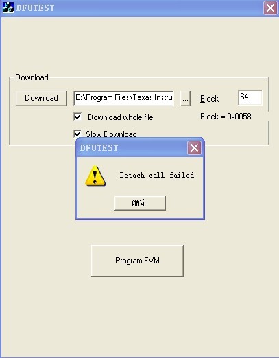

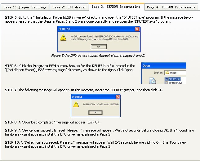

按照AIC3254EVM-U CS软件里的Tools--EEPROM Writer中“ Upgrading the EEPROM from versions below 2.0.1” ,走到Step10

你是用的AIC3254EVM-U吗?这个板子没有EEPROM跳线,不支持这种方式固件升级。
使用TLV320AIC3254EVM-K时,请使用AIC3254_CS,先确认是否有DFU Driver并已正确安装,查看一下设备管理器中是否已经识别为DFU设备。然后再仔细检查软件页面中提到的跳线设置,不要设错。
