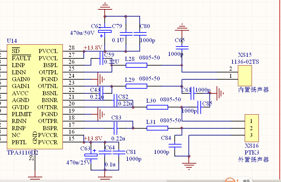

你好,我们公司现在用贵公司的TPA3110D2,在调试的过程中出现以下问题麻烦给个合理的解释,谢谢!
在调试过程中,为了方便用示波器查看功放两端的信号,把示波器的插头的地线去掉。这时候用通道 1可以看到功放的输出波形。这时候通道 2的探头不小心夹到了板子的地上,通道1波形消失,此时3110D2保护。
此过程最终结果导致功放的输出端直接接地,3110保护。重新上电fault引脚输出一个脉冲,片子工作不正常。查看3110的资料,输出接地有保护的啊。现在四块片子试了下都是这种情况!

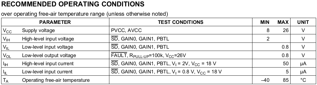

fault电阻上拉小于PVCC(例如5V,PVCC为13V)会影响plimit的电压输出吗?
现在电路是那么搭的,短路会导致那种情况出现吗?感觉不会吧。莫非是静电?调试的时候没太注意静电。
当时手头没合适的电感,随便抓了一只饱和电流500mA,不小心短接到GND导致片子烧坏?
