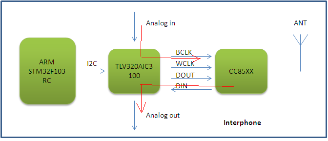

谢谢,我是做对讲用.控制芯片是用的STM32F103RC,它有两路半双工I2S总线.我现在选的是TLV320AIC3100的编解码芯片,这个芯片是全双工的I2S总线, 对做讲用的话,介于我的控制芯片半双工I2S总线,我就要两个TLV320AIC3100的芯片了.但这个芯片是IIC控制的,芯片的IIC的地址可以更改吗,不然我又要两个IIC总线去控制这两个编解码芯片的工作模式.还有说是,有没有TLV320AIC3100的评估板代码呢,在那儿有下载的啊.

你的TCP/IP芯片可以接收I2S吗?你的音频编解码流只的是流出Codec的数据吗?并且在接收过程中是否会改变时钟的主从?比如在接收的时候,TCP/IP芯片产生时钟,在发送的时候Codec产生时钟?
