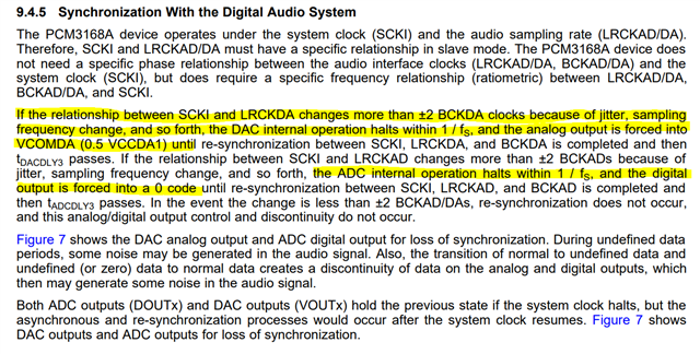

Part Number: PCM3168A
SPI配置:
reg:0x40, value:0xC1
reg:0x41, value:0x07
reg:0x50, value:0x01
reg:0x51, value:0x07
时钟状态:
LRCKAD(紫色):16KHZ BCKAD(蓝色):4.096MHZ SCKI(黄色):4.096MHZ DOUT1(最下面蓝色):无输出
从SCKI和LRCLK没有发现9.4.5节所描述的,出现抖动或者LRCKDA的切换误差大于2BCKDA。如下是部分管脚的电压状态
VCOMAD,2.141,
AGNDAD2,0,
VCCAD2,4.83,
RST,3.3,V
OVF,3.29,V
LRCKD,16,KHZ
BCKAD,4.096,MHZ
DOUT1,0,V
DOUT2,0,V
DOUT3,0,V
DGND2,0,V
VDD2,3.29,V
ZERO,0,V
VCCDA1,4.84,V
VCOMDA,2.42,V
AGNDDA1,0,V
VOUT8+,2.41,V
VOUT8-,2.41,V
VOUT7+,2.41,V
VOUT7-,2.41,V
VOUT6+,2.41,V
VOUT6-,2.41,V
VOUT5+,2.41,V
VOUT5-,2.41,V
VOUT4+,2.41,V
VOUT4-,2.41,V
VOUT3+,2.41,V
VOUT3-,2.41,V
VOUT2+,2.41,V
VOUT2-,2.41,V
VOUT1+,2.41,V
VOUT2-,2.41,V
AGMDDA2,0,V
VCCDA2,4.83,V
LRCKDA,16,KHZ
BCKDA,4.096,MHZ
DIN1,0,V
DIN2,0,V
您能帮我们看一下,有没有明显的管脚状态有问题吗?只做了一块板子,所以没有别的设备对比。
