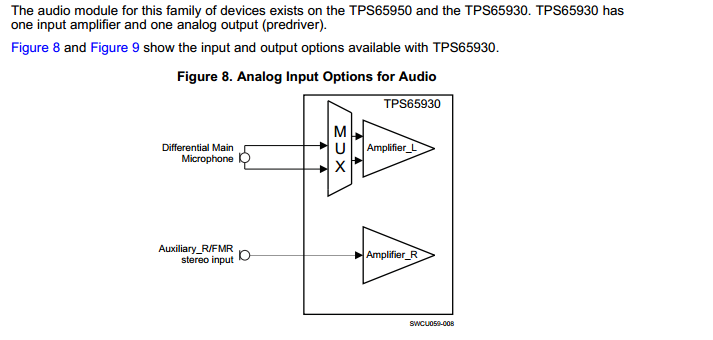

我在使用TPS65930的音频模块,主麦克输入MAN_MIC_P和MAN_MIC_N我调的是好的,麦克进来的模拟信号能转成数字信号
但是AUXR输入管脚上加单端麦克输入,却没能转成数字信号。
请问各位大师AUXR管脚可以作为麦克的输入脚吗?还是在硬件上对麦克的输入有什么要求,或者是软件配置上有什么要注意的?

您好!感谢您的回答,我的麦克有上拉偏置,但是在AUXR管脚处加了一个100nf的电容滤掉了直流偏置,我用示波器量AUXR管脚,我对着麦克讲话时能看到波形。
我测试的时候是用外部回环测试,就是65930将麦克讲话转化成数字信号发给cpu,然后cpu再将收到的数字信号转发给65930进行放音。我接主麦克MIC_MAIN的时候我讲话能还回来从喇叭听到我讲的话,而用AUXR的时候确没有反应。请问在寄存器配置上,我需要注意哪几个寄存器。右边的Amplifier的电源我看是打开了,我6号寄存器ANAMICR配的是0x14谢谢!

你能把PMU的寄存器map发给我邮箱么?derek-xie@ti.com。由于我没有它的寄存器map,我无法帮你看。其实这个是属于power的。
