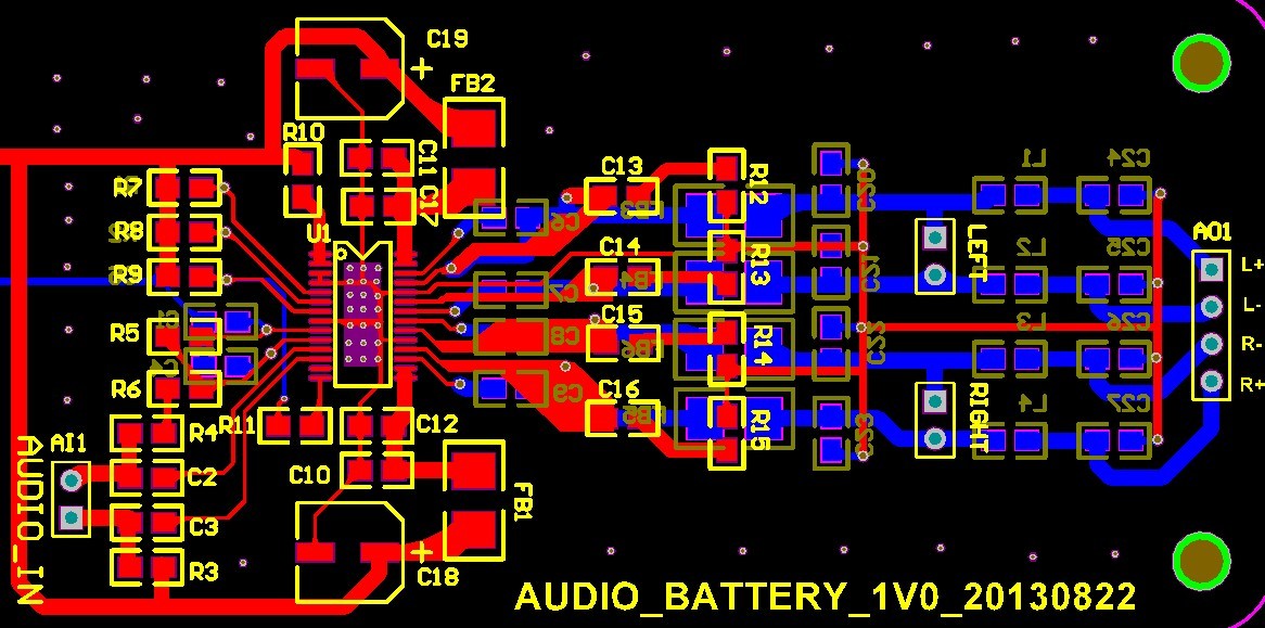

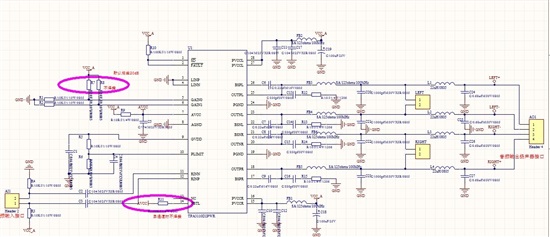

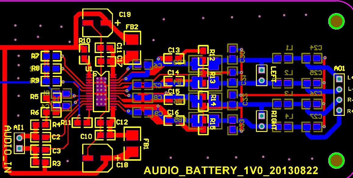

按照demo板原理图及pcb设计的电路板,音频有输入,接上喇叭无音频输出

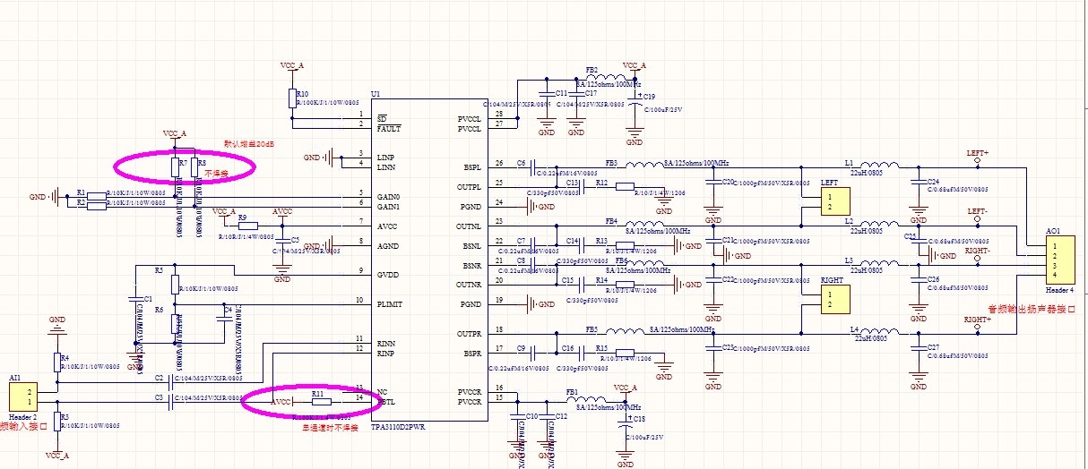

fault引脚我一直通过一个电阻拉高的,和sd第一管脚短接在一起的

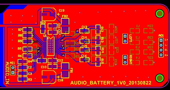

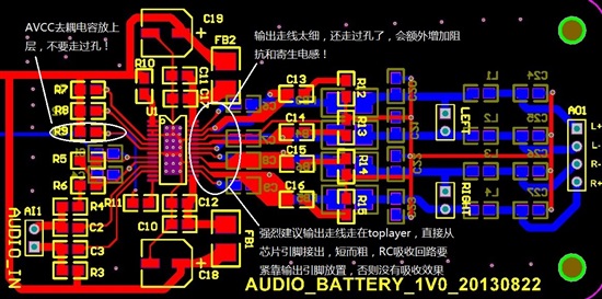

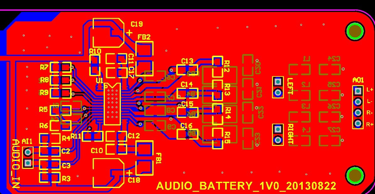

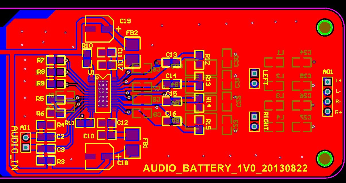

输出短路保护了,你又设成了自动恢复(SD和FAULT短接),芯片底部热焊盘良好接地否?把你焊的板子拍照发上来看看
应该不是DC Detect,DC Detect错误需要重新上下电才能清除
你看下是不是你电源问题,我看你的BSPR的电压都没超过8V。是不是运放启动后,电流过大导致你的电源电压低于芯片正常工作电压,导致芯片欠压保护。

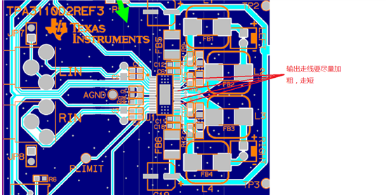

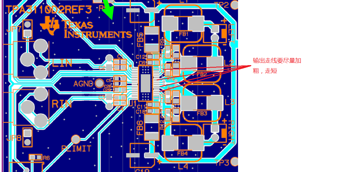

好的,我找出保护原因再改板参考你的意见,但是我见官方demo板的gerber文件 C6 C7 C8 C9 这几个电容(BSPL BSNL BSNR BSPR 输出端)也是走过孔放在bottom layer的嘛
再说这也不会导致ic 输出保护
