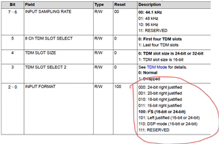

在使用PPC 软件时如何配置TAS6422E-Q1工作在TDM8模式 谢谢

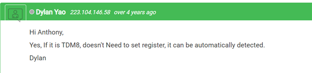

是不需要配置 0x03寄存器的bit[2:0] INPUT FORMAT;
