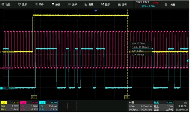

下图是我实际测试的波形,在FSYNC高电平时间是10.08us,红色BCLK是3MHZ,这个TLA的指标意思是10.08*3MHZ=30.24,实际是有31个周期,最大不能超过30是吧,是这样理解及计算吗?

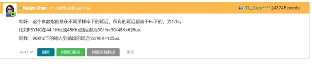

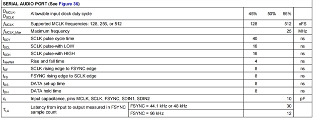

您好,我认为您的理解是正确的。
tLA的意思是在不同采样率下,输入和输出延迟的采样数,所以这里没有单位。
比如在FSYNC=44.1或48K采样率下,输入输出的最大延迟不超过30个采样数。
那也就是说在1/fs时间内的采样数目,而BCLK指的就是bit clock。
即在1/fs时间内的bit clock数目。
