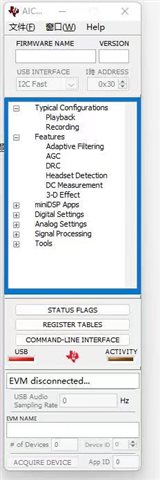

在调试开发板TLV320AIC3254EVM-K 时,AIC3254 CS 软件 不能成功识别开发板,请参考下图,请问是哪里没设置好,还是驱动有问题?还是板上TAS1020 这个IC 坏掉了? 如何判别是否是这个IC 坏了 ?

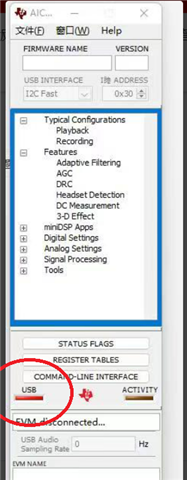

您好,正常的话这里USB应该显示绿色,您这里显示红色,检查下连接EVM和PC的USB cable,另外您是用的什么操作系统?
USB这里显示红色,应该为绿色才对。

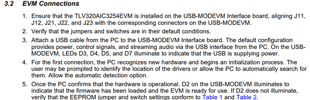

您检查下USB-MODEVM 的, LED D3, D4, D5, and D7这几个LED是否亮?按照下面这个步骤 检查下:
Hi Kailyn:
已根据如下步骤 确认,D2灯是不亮的。D3,D4,D5,D7 是亮的。我用的是WIN10的系统,软件是可以正常打开的,可以正常连接AIC3254EVM-U的开发板的。只是连不了AIC3254EVM-K的开发板。
所以才怀疑是不是TAS1020 这个IC 坏了导致USB通讯不正常。
您好,您做什么动作了吗,怀疑TAS1020坏了? 因为目前是USB-MODEVM 没有正确枚举,您先按照这个帖子中给的USB-MODEVM 的修复文件,以及操作步骤试试,看是否能解决您的问题。
