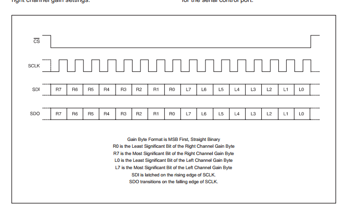

就是那个左声道数据L7-L0,右声道R7-R0这十六位数是一下写进去还是先写前八位,在写余下八位啊?
