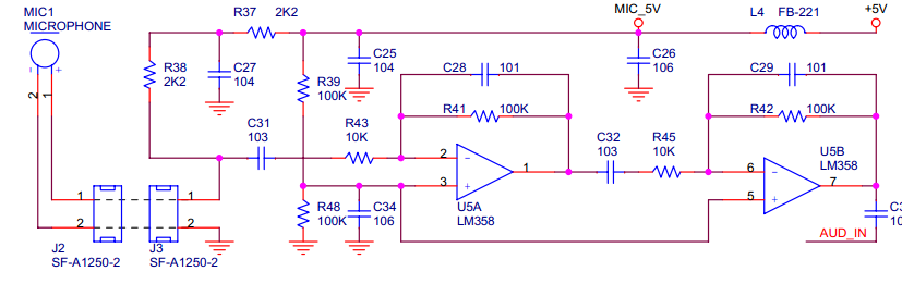

  最近在做开发,需要用到一个单路的音频放大运放,和麦克风的放大的运放。   本人模拟电路新手,想问一下麦克风放大运放是不是就叫 “麦克风前置运放”。
还有能否介绍一下, 用 运放 搭的电路  和   专门的音频处理芯片差距主要在哪里?     还有能否推荐一下芯片, 本人是用在5V的电源系统里的。
  • 还有,补充下, 对声音的品质要求不高,只要声音够大就好。

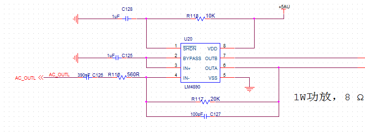

  • 您好, 电路如图所示,我已经搭了一下,有个问题,我的音频输出没有接前级的放大电路,直接经过功放,可以吗?会不会无法驱动啊。还有麦克风前置那块,我用的LM358搭的,会不会效果不好啊,或者增益倍数不够呢。
  • 你好:
              你的音频输出如果足够大,并且不需要滤波器,可以不经过运放。
              你的增益大约100倍,如果太大会引起自激。一般30dB已经很大了。如果你要效果好,可以选用一些低噪放。
  • 你的要求不是非常高的话,LM358完全可以胜任。第一级LM358已经充当了滤波和放大缓冲的功能,可以直接接功放,适当调节功放的增益即可。
