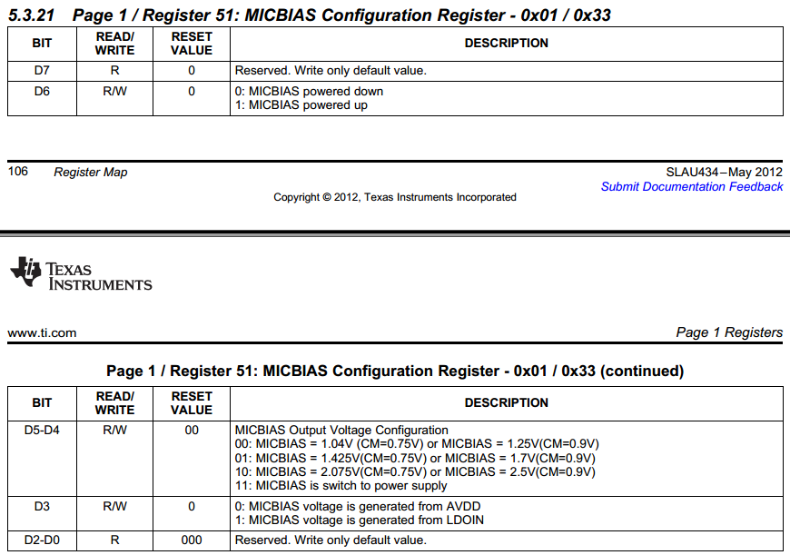

我们正在自己的板子上用TLV320DAC3203,碰到的问题是mic没有输入。MIC我们用的是admp421b,给它提供电源的MICBIAS 1.8v avdd,通过配置DAC寄存器0x33可改变电压。
有几个疑问,请一定帮忙。可否发邮件给我留一个电话?
1. MICBIAS可否通过LDOIN来得到,尝试配置过,但无法得到,即使在你们的demo板上。tlv320dac3203evm-K
2. MICBIAS如果通过avdd来得到,那么DAC3203的AVDD一定要外接1.8v吗?
3.如果AVDD外接1.8v, MICBIAS能正确提供电压,MIC的CLK和DATA该如何产生,需要DAC如何配置呢?当前是按照user guide里的配置如下:

  • 1. MICBIAS可否通过LDOIN来得到,尝试配置过,但无法得到,即使在你们的demo板上。tlv320dac3203evm-K
    可以,设置下表中的对应位:
    设置D3为1,D6为1。
    是的。
    MIC的Clk是由DAC3203给出的,Data是由MIC送给DAC3203的。
    下面是一个示例配置,请参考:
