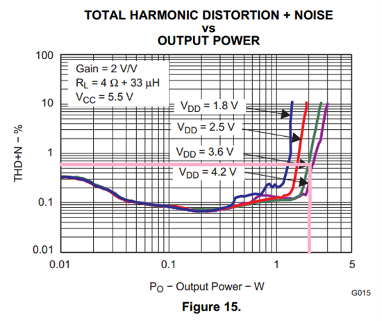

TPA2013D1就比较适合你的应用,4Ω喇叭,3.6V供电电压,1% THD+N最大功率可到2.1W,10% THD+N可到2.7W。同时该芯片内建升压DC/DC,最低工作电压可到1.8V,远低于电池低电保护电压了。
根据你的电池容量,算2W满音量连续输出,有效电流为0.7A,你的电池为1.7Ah,大概能播放2.4~2.5小时。

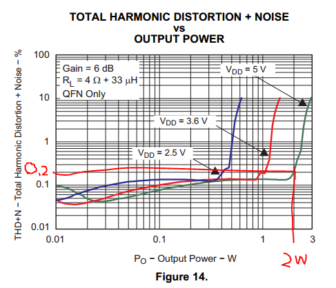

如果你已经有5V升压电路,建议使用TPA2012D2,直接就是双声道方案,具体Spec参见datasheet:http://www.ti.com/lit/ds/slos438d/slos438d.pdf
您的意思是在已有5V升压电路下,用TPA2012D2 可以负载 2个4Ω2W的喇叭,而最大功率到2.1W时THD+N还能保持在1%内是么?
我的意思是你既然已经有DC-DC升压电路了,就可以选一颗纯Class-D功放就行了。TPA2012D2在5V、4Ω、2W THD+N大约在2%,你可以提高供电电压把THD+N降低一些,参见规格书图3.
谢谢您的耐心回复,我的蓝牙是工作电压在3.5-5.5V之间。如果为了追求THD+N在1%以内升高电压,怕给蓝牙的安全余量不足,电子元件的偏差后电压波动超过了蓝牙模块烧掉了就比较郁闷了。 或者TPA2016D2是否可满足5.0-5.1V ,负载两个4Ω、2W喇叭同时都输出2W的情况下而THD+N在1%以内?

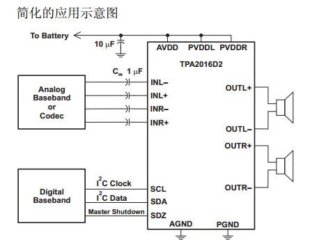

Datasheet中的简化应用电路就可以做参考了,因为本身这颗器件也没有其他外围元件,外围电路很简单。TPA2016D2需要MCU通过I2C接口进行寄存器控制,主要进行音量、DRC、AGC等参数调整。
恩,要做这个的话,不知有什么资料提供可直接上手,以减少摸索研发的时间,因为产品想尽快上马。24911047@qq.com相应的资料能发到我的邮箱么。
电路图可以参考下EVM:http://www.ti.com/lit/ug/slou201/slou201.pdf
