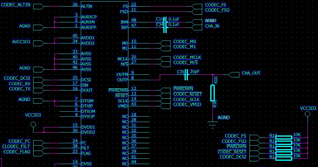

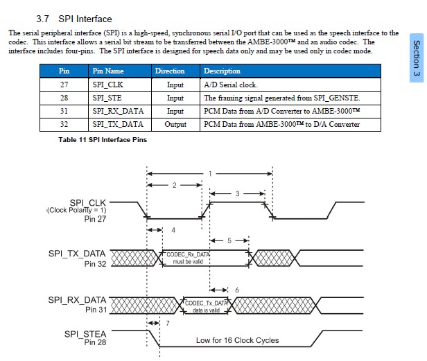

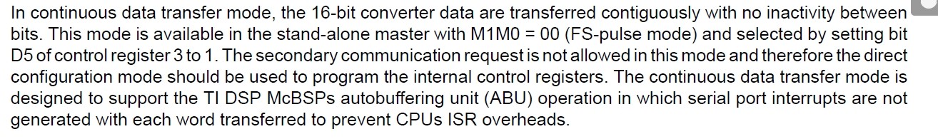

您好!我用TLV320AIC10直接接音频编解码芯片AMBE3000F芯片, 芯片TLV320AIC10采用DOUT、DIN、SCLK与AMBE芯片SPI接口对接,单端输入输出接法,采用DCSI端口上电配置寄存器,只在芯片上电硬件复位后对芯片初始化一次,寄存器1:0x01,寄存器2:0x08,寄存器3:0x01,寄存器4:0x00,目前测试 正弦1K信号输入,寄存器采样数字环路测试时只有配置为Continuous data-transfer mode(寄存器3:0xA1)时,模拟outp端输出幅值有衰减的正弦(2.2V衰减到不到1V)输出,并且芯片dout端用示波器,能看见明显的数字输出信号,
配置为正常模式(0x81)时,模拟outp端没有输出,且芯片dout端用示波器仅能看到周期性脉冲信号。
其他配置,芯片设置为主,MCLK时钟为16.384M,N=8,采样率设置为8K,SCLK周期490ns左右,两个FS信号62.5us,一个采样周期为125us
请问1)为什么正常模式下dout没有输出?
        2)Continuous data-transfer mode下输出幅值会衰减呢?
       原理图设计请见附件,期待您的回答!
