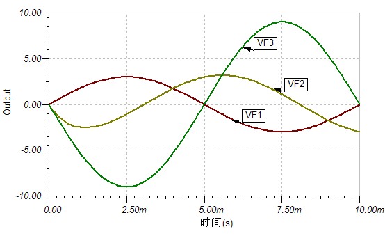

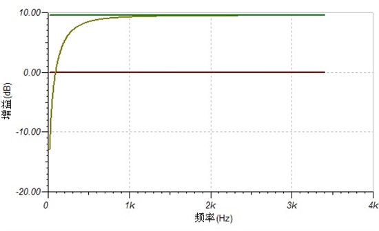

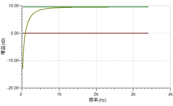

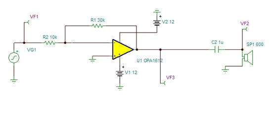

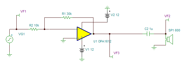

要设计一个简单的音频放大(在20-3400Hz内),选择opa1612,使用tina-ti进行功能仿真,为什么在20-100Hz间的喇叭的输出电压达不到预期的增益呢?是因为电路问题还是仿真有问题?
那是因为输出隔直电容和喇叭阻抗构成高通滤波器了,你想要较低的High Pass截止频率,就需要较大的输出隔直电容。
那opa1612与喇叭间是否需要再加上匹配电阻,opa1612的输出阻抗是否可以直接驱动600欧姆的喇叭,而不会产生衰减。
OPA1612驱动能力是比较强的(+/-30mA),不需要再串接电阻了,是比较适合驱动高阻耳机的。
