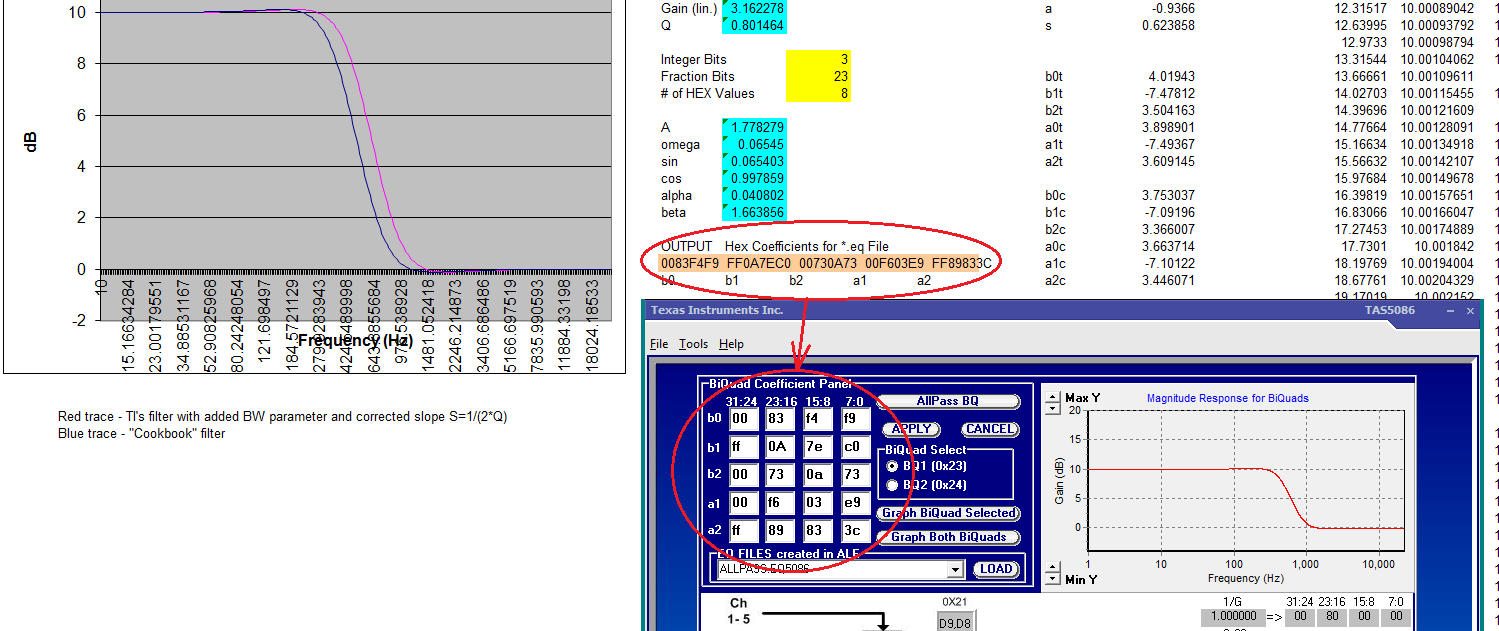

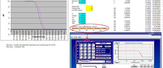

请问运行tas5086gui软件后 要实现低音 要加载cfg文件吗? 能告诉我步骤吗 ? pdf文件不怎么能看懂 。谢谢了!!
