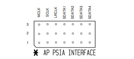

使用adc直接输入 不开启tas5086gui软件
是把所有的插槽移到2 3 吗?我怎么弄都没有声音 。 还有
这个接口是干什么用的 ? 谢谢了!

这个跳线只是用来设置AudioPresion PSIA I2S输入或ADC I2S输入给TAS5086的(即选择I2S信号是来自AudioPresion PSIA还是ADC),如果你想要TAS5086发声,必须使用GUi进行配置。跳线全部接在1-2位置,选择ADC I2S数据。
请参考Input USB Board 2 User's Guide:
