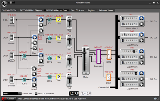

         2.目前TI没有解码DTS的专用芯片,但是可以选择DSP来尝试下,可以到DSP论坛咨询下。
          3.TAS5548内部的音效处理包括EQ,音量控制和混音。建议申请下TAS5548EVM板子和软件尝试下,软件内部清楚画出了TAS5548的内部流程图,方便使用。
