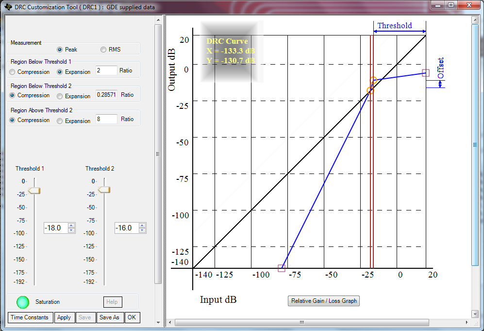

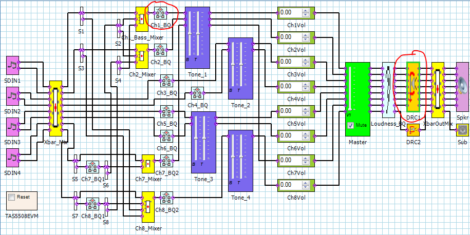

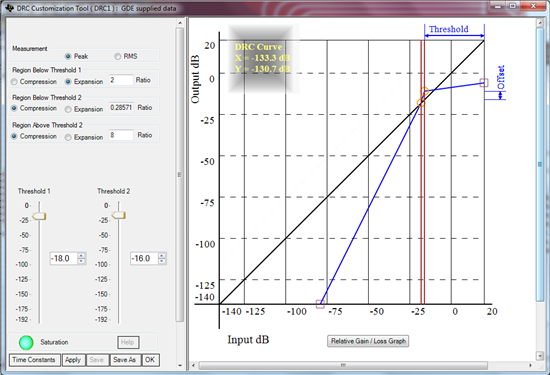

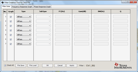

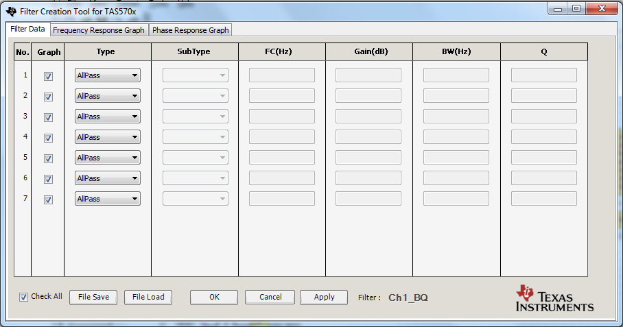

TAS5508调试工具除了TI提供的TAS5508 GUI ,还有哪些可以用到的的软件工具,上次提供的TIBQ这个软件真不好用,生成的BQ数据写到5508里面不对,还有调试DRC的软件,TAS5508GUI里面没有计算压缩和 释放数据的工具。那个ALE软件工具在哪里下载的
  • 你好,
    使用TAS5508的GDE GUI直接就可以调试EQ和DRC并生成相应的寄存器系数了,不需要其他软件:

  • TAS5508没有中音的调节控制,所以只能软件模拟,现在单片机(STM8)控制中需要中音的控制,请问该如何进行软件的模拟?能否详细具体点?
    能否为我解答下以下这句话的含义(资深工程师给我的解答)以及怎么去操作实现,希望有详细步骤:
                                                             “可以占用一段EQ ,控制点在1K左右,再设置合适的带宽,根据电位器的位置作相应的提升或衰减!”
