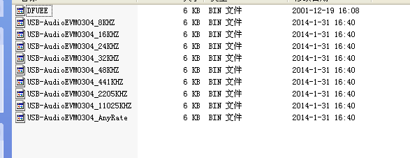

我的tlv320adc3101evm-k评估板能否使用他刷新固件,我现在软件识别不到我evm,该如何解决

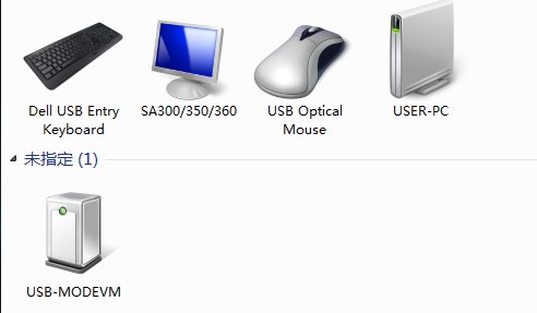

你先确认一下WindowsXP有没有正确识别并安装好驱动,该板子主板插到电脑上时,会被PC识别为USB Audio Device,在设备管理器中-音频设备目录下会显示成“USB-miniEVM”音频设备,请先确认一下是否是这样。
没有显示mini-evm和USB Audio Device,不知为何
显示了音频设备,usb-modem但就是在软件中找不到firmware
