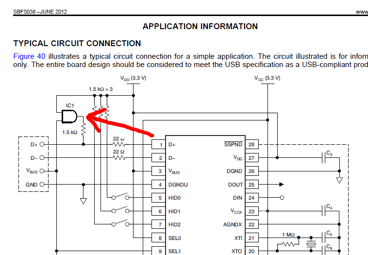

参照datasheet设计并焊接了PCM2903C电路,但不工作。
Other Parts Discussed in Thread: PCM2706, PCM2902

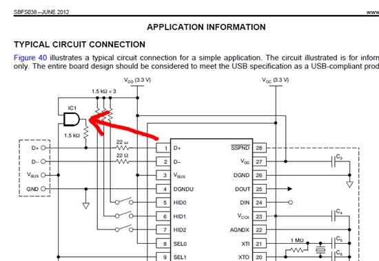

pdf以及EVAL参考设计中使用了一个与门,该与门的两个输入为USB5V和稳压器3.3V,输出配合1.5k欧电阻,用于提供USB D+信号线上拉。但是这样设计会变得复杂,单二输入的与门也不好买,所以我现在将D+用1.5k电阻上拉到3.3V(1117稳压输出),插到电脑上能够发现设备,但提示“无法识别的设备”(windows7)。我正在排除其他的原因,原理图检查了很多遍,没有发现错误。焊接也确保可靠。
我的问题:请问是不是一定要用这个与门?显然,当电路接入usb时,USB5V为高;稳压器电压稳定3.3V之后,也是高,然后将这两个信号相与,不还是高么?我直接把1.5k上拉到稳压器输出的3.3V不就行了,为什么要用这个与门?在pdf介绍的上电顺序里面也没有讲清楚任何问题。希望得到官方的解释。
