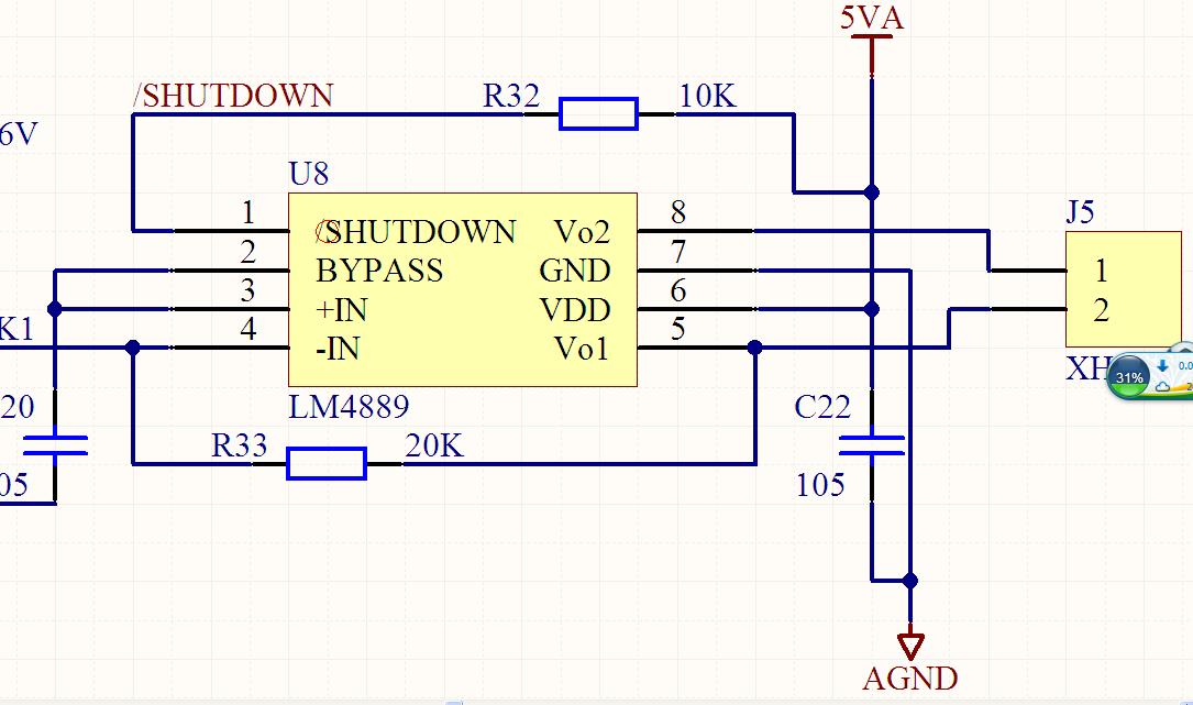

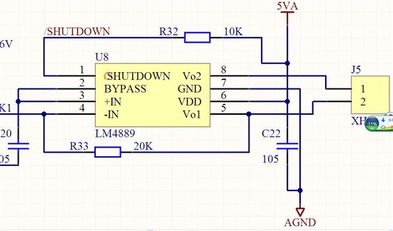

这个是贴片LM4889组成的音频放大电路。SOP8封装十分小巧,原理图如下:
改变R33可以调节音量,我设计时就想发个声音,上去后好用是好用。但就是有点振人。

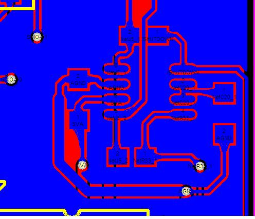

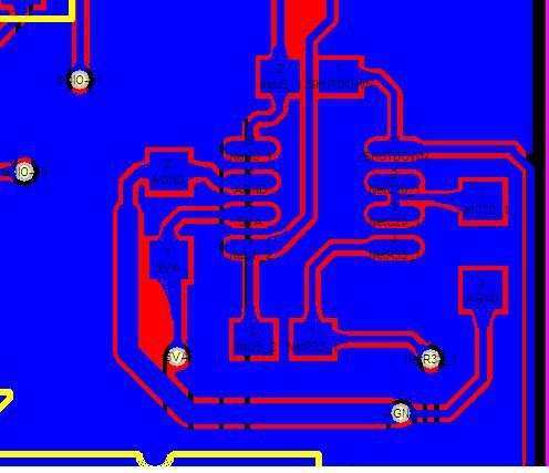

以下是PCB板的截图:
就用了一面板就可以。
