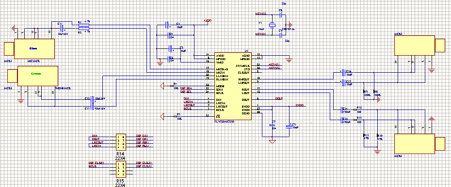

请问:为什么我的实验板在没任何输入的情况下,耳机里总能听到很大的嗡嗡声?无论采用DSP模式外接TMS320VC5509A,还是采用I2S模式直接将Dout与Din连接都有很大的嗡嗡声。
下面是我的电路(附件所示为Dout与Din直连的情况)和AIC23的配置:
number   addr       val
0              0x00       0x17
1              0x02       0x17
2              0x04       0xFF
3              0x06       0xFF
4              0x08       0x10
5              0x0a       0x05
6              0x0c       0x00
7              0x0e       0x52
8              0x10       0x23
9              0x12       0x01
10            0x1e       0x00
