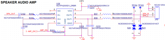

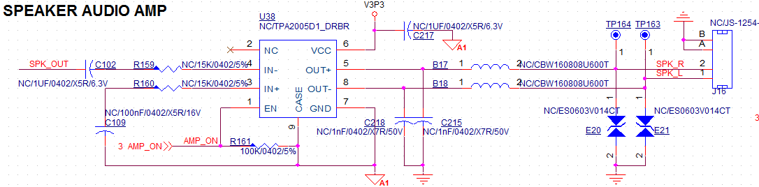

使用TPA3112做了一个功放模块,想测试一下它的效率不知该如何测试 求科普
你好:
1.效率测试:效率=Pout/Pin, Pout=U2/R, Pin=VCC*ICC。
2.如果想验证datasheet上的值,请参照我们datasheet上标称的条件,例如:相同的供电电压,相同的负载,负载的接法,接不接LC滤波器等等。
Filter-less的D类功放(即输出不接LC滤波器,仅依靠扬声器自身进行波形还原,有些系统对EMI有要求,输出会串接磁珠加几百~几千pF电容)测量负载两端的电压时需要在负载后面外加RC低通滤波器,滤波器的R要选大一些,以减小对功耗的影响,例如1kΩ+4700pF,截止频率约为34kHz。
你好:
U是负载两端的电压,如果是差分接法,应该是负载上的压差。
通常测试效率,我们会用测试信号,例如1Khz的正弦波。用阻性负载,如4ohms或8ohms,这样就会比较好计算。
负载有用4ohms和8ohms,是因为目前常见的喇叭直流阻抗有这两种。而功放就是驱动喇叭的。
