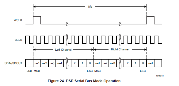

你好,我的电路和程序均是参考EVM开发板的,实现功能就是简单的playback,ARM用的是AM3359,codec是TLV320AIC3106。现在经测试,电源和各时钟信号均与理想所需一致,但在输入模拟信号后,并没有输出模拟信号。后测试发现,在数字输入输出的IIS总线上,会出现一个尖脉冲,其正占空比大约为6.4%左右,频率正好为采样频率的两倍。后将输入模拟信号去掉后,此脉冲依然存在,可知与输入模拟信号无关。不知这个脉冲是怎么来的?谢谢!

    2.你说的I2S尖脉冲是在哪个CLK上?是不是WCLK?你是配置的DSP模式吗?

    2.那个尖脉冲是DIN和DOUT上出现的。配置用IIS,不是DSP。WCLK上的信号经测试是好的。附:DSP全称是什么?看资料时看到,但一直不知其全称,不会真是“数字信号处理'吧?
    3.嗯,是的,应该叫loopback吧。音频路径为LINE1L->LEFT ADC->DOUT    DIN->LEFT DAC->DAC_L1->HPLOUT    LINE1R->RIGHT ADC->DOUT    DIN->RIGHT DAC->DAC_R1->HPROUT 。

    你是数据到AM3359,再由AM3359转给codec DAC? 还是你直接DIN和DOUT短接?
