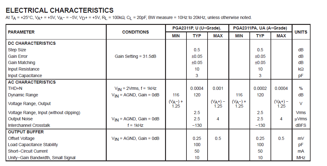

PGA2311P和PGA2311PA主要区别体现在哪里,一般情况运用下能通用吗,感谢!!!
你好:
有些芯片,我们会改进一些性能,但是功能不会变,这个时候design出来的芯片就会加个A,代表和上一版的区别。
所以建议有A的时候用A,毕竟是改进的,如果没有用原有的也行,因为原有的我们没有下架,代表也是没有问题,可以使用的。
