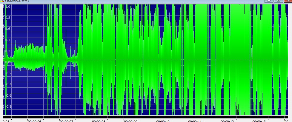

  你好,我们现在录音播放出来的声音频谱上可以明显看出有断篇和失真破音的问题。在比较嘈杂的环境 录音。

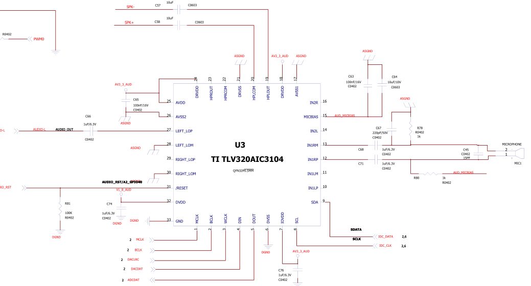

相关硬件接口如图,问题出在寄存器配置吗?这方面是菜鸟,请高手知道

    录音听的得到明显的断音和破音吧?不仅只是从频谱上看。

    请问了你配置了AGC没 ? MICPGA的增益开的多大 ? 时钟部分怎么设置的。

    录音确实有明显的断音和破音,诚如频谱上一样!很明显。

  • 你好:
    我看了一下你的寄存器,信息量比较大,主要看了一下你的PGA和AGC部分。
    我建议这样:
    1.PGA部分不要开的太大,你可以先写成00,然后离话筒近一点录音,PGA的增益太大,就容易录音破音。
    2.AGC部分先不要开(先disable),先看下断音会不会消失。AGC的noise threshold设置的太大也会造成断音。
    3.你的原理图上C67这处的电容,我不是很理解,请问为何要在这里加个电容呢?
    4.下面的一个配置,发给你参考,可能和你的时钟部分处理的会有不同,我这个配置是只提供MCLK,其余的I2S时钟由codec产生,这个地方如果和你的设计不同你可以不参考。其余的,你可以对比看一下。
