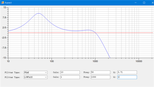

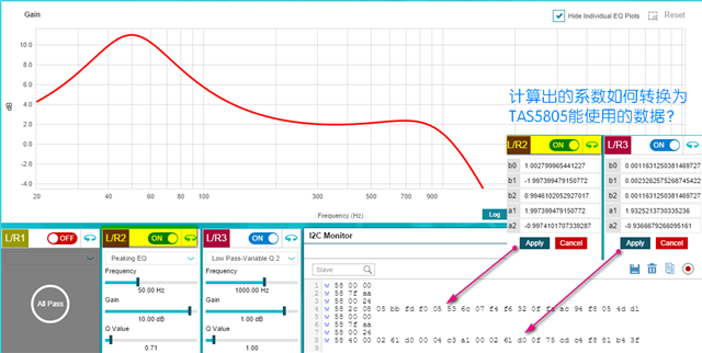

现在我可以根据一些数据来计算出系数,计算出的系数与PPC3的一样,但是不知道对应的转换公式,不知道计算出的浮点数据是如何转换tas5805可以使用的数据的?
您好,试试这个Equalizer Q_Factor Matlab code,用它来计算PPC3中的b0,b1和b2的系数。
