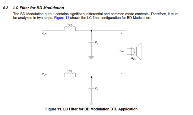

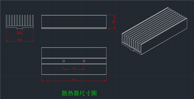

TI工程师:你好!在用TPA3255设计立体声300W+300W功率放大器测试发现发热量太大:

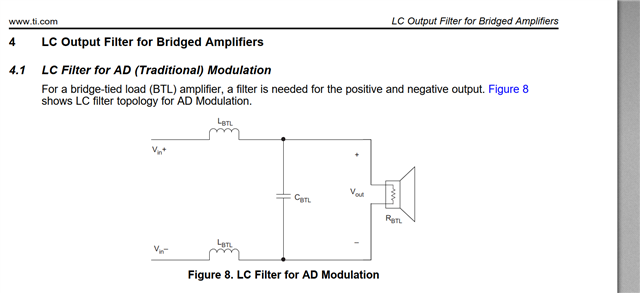

1.正常大音量放音乐10分钟左右,散热器温度很高,手放在散热器上触摸停留时间不能超过5秒钟就烫的受不了,请问是否正常?
2.输出电感有点微热,输出LC电路参考EVM电路设计的,LC参数是否要调整?如何取值?

如果没有发生过温保护,那就没问题,如果你想降低温度,你可以使用一个更大的散热器或加风扇。

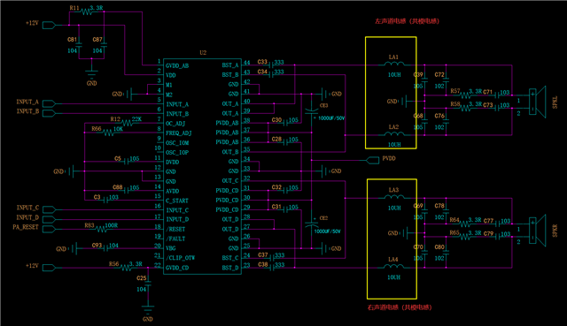

3.输入电感是10UH的共模屏蔽电感。
您确认使用的是共模电感?而不是封装在一起的两个电感?这里应该不可以使用共模电感;

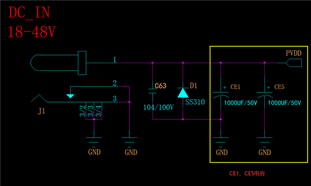

PVDD供电是48V的话,建议1000uF滤波电容的耐压要大一些,50V的耐压小一些,因为随着温度的升高,电容的耐压值会降低。
电感有点发烫有问题吗?是不是饱和电流不够大?
电感发烫一般是所使用电感的等效电阻太大了,可以选择等效电阻小的电感来改善。更多信息见:LC Filter Design (Rev. A)
