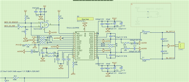

Part Number: TPA3111D1

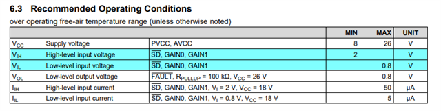

1、pin1 和 pin2 这样设计有问题没?主要是目的就是 TPA3111发生短路故障可自恢复,单片机可控制SD,可读取fault,使用3V3。
2、GAINx 使用的3V3 可行?

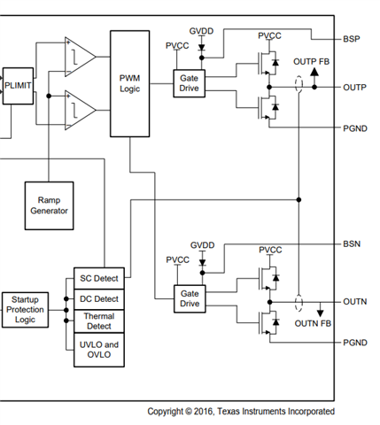

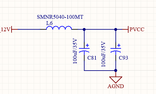

关于短路保护阈值,看下面帖子回复:
是的,会存在一定风险,比如在上电瞬间会发生LC串联谐振,在元件引脚上产生高压 ;PVCC是连接在内部MOSFET开关电路上,MOSFET在开关工作时,电感会阻碍电流的流动,影响其动态响应
