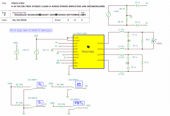

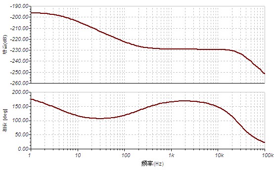

如图所以的电路,向仿真一下不同频率的增益,结果出来的增益都是 -200db,这个正常吗 ?应该怎么修改?

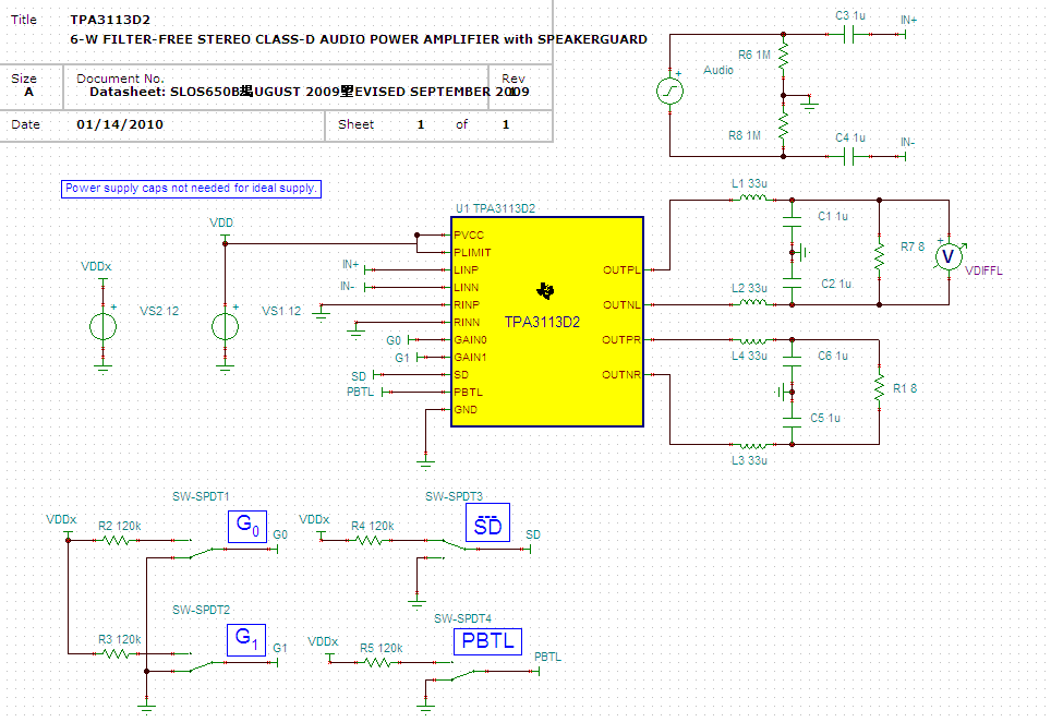

我就是用的TINA软件里面自带的设计仿真的,跟你发给我的是一样的。
不知道你有没有试过运行这个实例。不做任何的修改的在两个电脑上都无法运行交流传输特性分析。
1、先是提示只能有一个输入点,我把两个直流电压源改成我图中的那种,
2、然后提示“Format'%s'invalid or incompatible with argument”,我就尝试着动那几个开关,发现将SD接到地就可以仿
3、仿出来的结果还是不行,增益是 -100,
如果不是很麻烦的话,希望能帮我运行一个你们的例子看看
