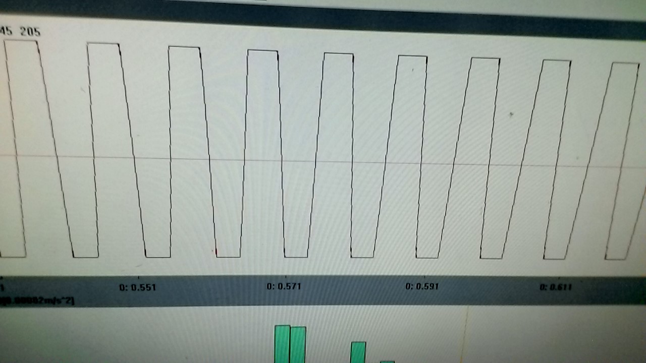

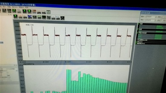

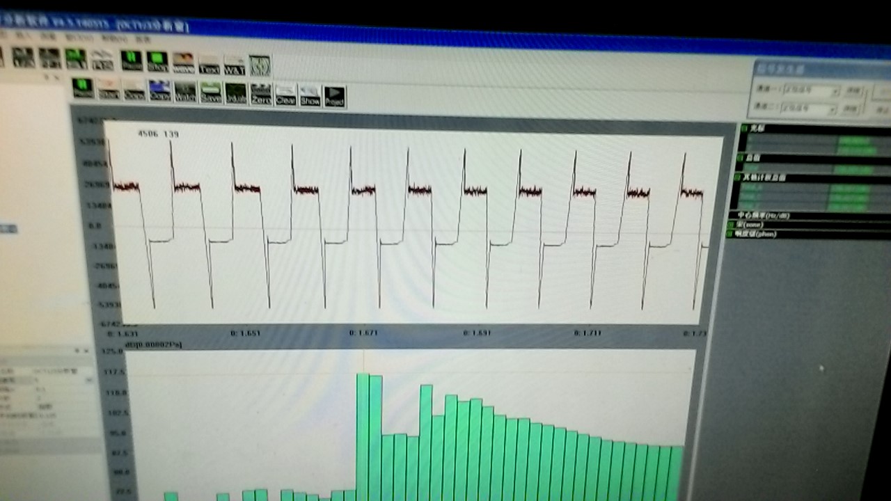

我在使用PCM4220进行小批量试制的时候,发现有的pcm4220不能正常指示过载,具体情形如下:
1、当主时钟为8.3886MHz时,采样率为1310572,65536均可以正常显示过载
2、当主时钟为12.288MHz时,采样率为192k,96k等均可能不可以正常显示过载
3、大部分pcm4220可以正常显示,部分不可以。
4、有的芯片一个通道可以,一个通道不可以。
5、测试将mclk降低到11MHz以下,过载显示正常。
6、怀疑采购买的芯片存在质量问题,因此申请了两片样片测试,仍存在不能显示过载的问题。
        另,pcm4220配置为24位,left justified,从模式,经典滤波器。
