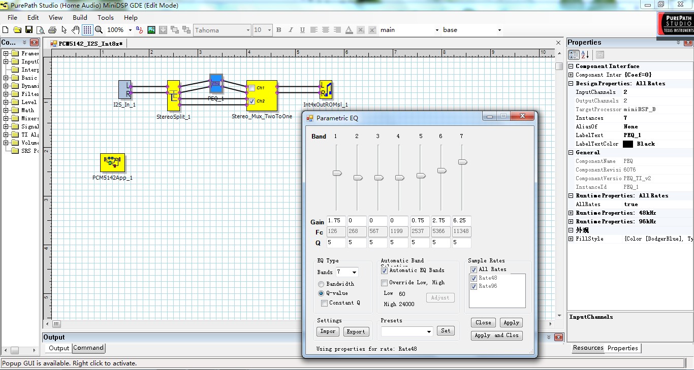

你好,我的设计主要是利用PCM5142的minidsp 制作一个均衡器,现在遇到两个问题:
问题一:利用Parametric EQ这个原件无论如何配置采样率都无法出声
如图配置 声源在48k或96k CH1都无法出声 但选择CH2可以出声

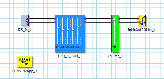

问题2:利用Graphic EQ 在配置为48k时出声而96k时不出声 如何解决?
恳请各位帮我解答,谢谢!

你好,很感谢你的回复,我问题一的截图就是用的你说的方法,在CH1 下通过EQ CH2下直通, 直通下可以出声音,说明我的声源没有问题但是选择到CH1下立刻没有声音就说明,这个EQ元件有问题,如果有同样经历的朋友请告诉我解决办法 谢谢!
